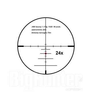

Devo però rilevare un'incongruenza:
Da quanto mi pare di aver capito, stai attualmente usando pallini JSB Jumbo Heavy da 1,175 g e 61 joule. Questo significa una velocità del pallino di 323 m/s, vale a dirsi in piena zona transonica che per i diabolo significa andare dove vogliono. Eppure le rosate sono di tutto rispetto.
Facendo una simulazione con i dati e un reticolo mil dot, non conoscendo il reticolo Konus, ipotizzando 5 cm d'interasse tra ottica e canna, salta fuori questo: che sia adatta abbastanza al tuo caso. Non capisco però la preoccupazione per la distanza: nessuno ti dice di azzerare a 50 metri. Se tu, nelle stesse condizioni, azzerassi a 75 metri, avresti i 25 metri sul primo dot in alto e i 104 metri sull'ultimo dot in basso.

ciao Ennio, anche a me e venuto un dubbio e tramite simulatore impostando la velocità e peso del pallino a 330Ms mi da questo risultato, non e che voglio aprire chissà quale discorso e solo semplice curiosità visto che dichiara che tira con la BT65 full senza regolatore a 70m e usa se ho capito bene la penultima o ultima tacca, noi abbiamo due carabine che montano la hawke siderwinder che con il reticolo si somigliano alla sua, ma sono tarate a circa 48j e per andare a tirare sui 100m e solo ad ingrandimento 24x si deve usare l'ultima tacca, altrimenti fino ai 16x usiamo il terzo stadio del reticolo sempre sparando jsb heavey, ma se imposto quella potenza con il simulatore della hawke il risultato e quello che si vede nella foto postata, la curiosità che vorrei togliermi e questa: siamo sicuri che pur avendo la BT65 full stia effettivamente alla potenza dichiarata? siccome non abbiamo ne foto ne dati io ho soprasseduto anche perchè la domanda è, conviene o no montarlo, io che uso il cronografo ed ho usato anche per cronografare le carabine full dei miei amici so per certo che la potenza maggiore la hatsan full la da quando la pressione del serbatoio e tra i 140-130bar con velocità dei JSB heavei tra i 317-320Ms e anche quando scendevano sotto i 120bar davano ancora 312ms solo se si regola il precarico mandando la brugola ad una profondità di 21mm si raggiungono i 340Ms ma sempre tra i 140-120bar, da quello che lui ha dichiarato almeno il mio dubbio e che la carabina diciamo e precisa perché non sta dando il max, ripeto e semplice curiosità viste le tante carabine dei miei amici che pur usando lo strip-air non hanno dato i risultati da lui dichiarati, e ci sono le prove postate che già a 50m le rosate sono di almeno 15cm.
e per portale a tirare di precisione si e dovuto lavorare sulla corona-canna- regolazione gruppo scatto-massa battente. la sua praticamente sarebbe la prima carabina uscita dalla fabbrica che spara diciamo decente, dobbiamo arrivare solo a due conclusioni: o la Hatsan ha fatto degli aggiornamenti sulla carabina, tipo migliorando la lavorazione della canna perchè e li che pecca di più, oppure la sua carabina pure essendo full non è tarata per esprimere i 61j. Ma ripeto e solo curiosità, se e full non ci sono dubbi che può dare anche di piu di 61j anche se la precisione va a farsi benedire.
