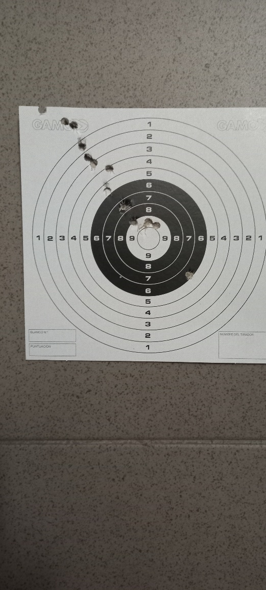

Buonasera a tutti,
vi allego due foto dei bersagli che realizzo dopo non so quale evento sia capitato alla PCP in oggetto.
Qualche dato su interventi e condizioni:
L'ottica è una HAWKE AIRMAX 30mm WA SF IR 6-24x50 AMX montata su attacchi a sgancio rapido ma ben fissata.
Pellet JSB Exact 4.5mm 0,547g, distanza tiro 17,5mt.
Smontato regolatore e pulito, canna pulita, pressione costante.
Alla base di ciò che non riesco proprio a comprendere è lo sviluppo dei colpi a caso ma in comune sparsi lungo una ipotetica diagonale del bersaglio.
Un conto lungo l'asse verticale dove si può ipotizzare un incostante potenza o flusso d'aria dal regolatore.
Ma tarata l'ottica i colpi vanno in alto a dx in basso asx poi al centro e così via.
Si accettano qualsiasi ipotesi anche extra-meccanici.
Grazie

Ciao, io controllerei la stabilità della canna, magari si è allentato qualcosa.

puoi provare con un'altra ottica?

Servirebbero più informazioni tipo come hai fatto i tiri se in appoggio singolo o doppio per esempio e se durante il test hai modificato click o altro

metti una foto, forse il compensatore non e' in asse
la velocita' e' costante ? se si....e' qualcosa che tocca all'uscita del pallino, stabilita' canna....
se metti delle foto piu' particolareggiate magari si riesce a capire qualcosa in piu'

Tiri in appoggio doppio, prima correzione dell'ottica poi la "scarica" che vedete.
Non ho un altra ottica ma incomincio a pensare come #Fra 80 che sia la canna.
Dall'esploso della carabina gli o ring ci sono tutti.
Sono due sull'innesto della canna.
Quando sparo tenendo la mano tra la canna e il serbatoio sento un leggero sbuffo d'aria.
Il regolatore ha uno sfiato ad ogni colpo. non credo!?
E' vero che ho rimosso la spina elastica che teneva in sede la canna per pulirla bene e poi l'ho rimontata. Questo un paio di volte. Può aver usurato la scanalatura della canna?
Comunque se c'è il gioco è impercettibile al movimento con la mano.
Appena ho tempo posto le foto del particolare.
Grazie

Ho potuto misurare solo 4 colpi dall'armiere (JSB Exact 4.5mm 0,547g):
1st 160.9 m/s
2nd 161.5 m/s
3rd 163.8 m/s
4th 161.8 m/s ...poco più di 7J e direi anche poco costante

3 m/s di scarto velocitario non giustificano quel comportamento a cartellino forse un paio di mm. Il motivo è altrove..

Allego le foto della fresata di contatto con la spina elastica.
Si, fa cagare! O la canna è fatta di acciaio pessimo, ma è una cazzata.
O la spina elastica è in kriptonite, ma anche questa...
O sono un capomastro, con tutto il rispetto per la categoria.
Si è vero è segnata, ma la spina entra a fatica quindi fa il suo lavoro, può bastare questa usura per ricreare l'imprecisione a monte?
Se fosse la causa dovrei allargare il foro e ricalibrarlo con la fresata?

non ho mai visto una transfer port....con foro passante
qualcosa non mi torna

Ciao :cheers: prima della pulizia della canna tirava bene? Perché dopo la pulizia se l'hai fatta a fondo prima di impiombarsi la canna ha bisogno di almeno 50 tiri.

Pulizia fatta con alcuni passaggi di filo da pesca con pezzetto di cotone imbevuto di olio e poi altrettanti a secco.
Sparati almeno 100 pallini.

se la canna ha gioco il problema è la canna, da quello che ho visto ha un sistema di fissaggio a dir poco discutibile.......è la classica situazione dove dopo due smontaggi (o meno..) la stabilità della canna va a farsi benedire...

Giusto Francesco, un sistema di fissaggio da giocattolo!
Infatti ho sostituito la spina elastica con un perno rigido di diametro 4mm con interferenza in ingresso.
La precisione è migliorata ma non è tornata perfetta com'era.
Ho tolto il soppressore per controllarlo e ho provato a sparare senza.
Con meno pero in estremità sulla canna la rosata si è ristretta ma ancora ha gioco poichè i colpi rimangono imprecisi.
Ho deciso di portarla in armeria dove rettificheranno la zona della canna rovinata e aleseranno i fori del corpo meccanica e inseriranno una spina rigida calibrata.
Qualcuno suggerisce altre soluzioni?

Re: Whalter Rotex RM8 colpi imprecisi a caso lungo diagonale
#16 Messaggio da fra 80 »
Ammesso che sia possibile realizzarlo in modo semplice ed economico si dovrebbe studiare un sistema di fissaggio per il tramite di grani filettati che andrebbero a morsare la canna una volta in sede.
Francesco
